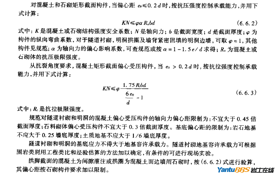

这是隧道初期支护的监测,也就是对钢支撑监测得出的数据,但是这个安全系数是怎么求出来的了?哪位大虾给帮忙看一下? /O`R9+;
顺便我把文章也附上了 请高手帮忙给看看哈! @Fzw_qr M

就是图中那个K

规范上没有求解的过程或者公式啊? qVd s 2
