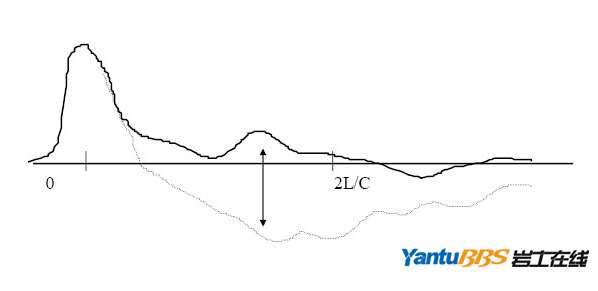

可以通过小应变的波形来理解
小应变检测时
如果是嵌岩桩
桩底反射就是反相
桩底基岩越强
反相越大
如果是摩擦桩
桩底反射是同相
桩底土层越差
同相越明显
高应变波形可以这么理解
桩底之前的力与速度曲线的面积就是侧摩阻力
而桩底处的速度信号越同相
也就是摩擦桩信号
说明桩底承载力越低
反之就越高
