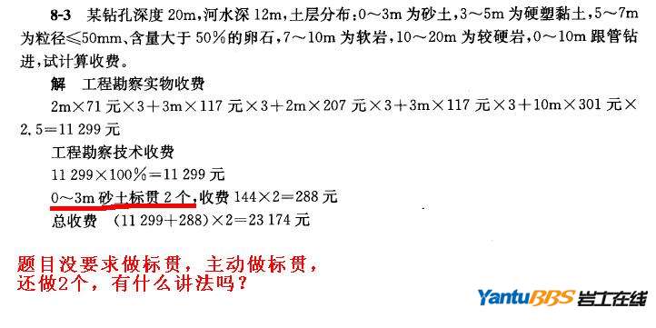

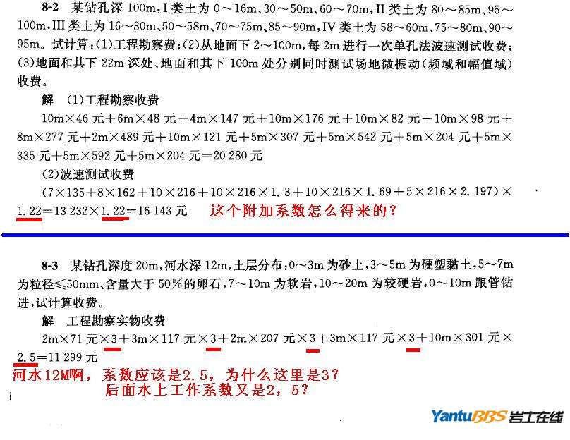

题目如下
疑问如图

1、8-2中的1.22是包括技术工作费(其收费比例22%)
2、根据总则1.0.8,附加调整系数的取值:将附加调整系数相加,减去附加调整系数的个数,加上定值1。.所以8-3中的3是跟管钻进的系数1.5加上水深系数2.5,两者相加再减去调整个数2,再加上定值1,即1.5+2.5-2+1=3。而最后的2.5就是水上系数2.5,因为10米以下的基岩没有跟管钻进,只有一个调整系数2.5。

1339
只看该作者 2楼 发表于: 2010-07-27
楼上解释完全正确!

8-2中的工程勘察收费有问题,首先里面数据跟收费表格有不一致的地方,其次收费没有把技术费算进去。

只看该作者 4楼 发表于: 2010-07-27
回 3楼(鑫淼磊) 的帖子
谢谢谢谢
2个是不一样
第一个没计算技术收费
第2个计算了技术收费
这个不大合适吧
应该是都计算??
在进步中保持谦虚!

还有2个问题
一:《勘察收费》7.2工程物探的最后注释:附加调整系数1.2----3用在什么地方??上面钻孔测速没体现出这个来?裸算!
二:《勘察收费》1.0.13台班费,组日费用在什么地方,是额外附加的吗?上面两道题没体现出台班费,组日费??

额外附加。

1、附加调整系数1.2----3用在什么地方??
答:附注已经说了,条件复杂的情况。
2、《勘察收费》1.0.13台班费,组日费用在什么地方,是额外附加的吗?
答:按组日台班收费多是因为业主原因造成窝工、误工或者工作量少副工很多(即按工作量计费亏本的时候)等情况下,勘察单位向业主要的收费基价。正常钻进就按工作量计价了。

题目估计漏了2个标贯,加上标贯,题目计算是对的

你看的这本书错误较多,要以规范为准
