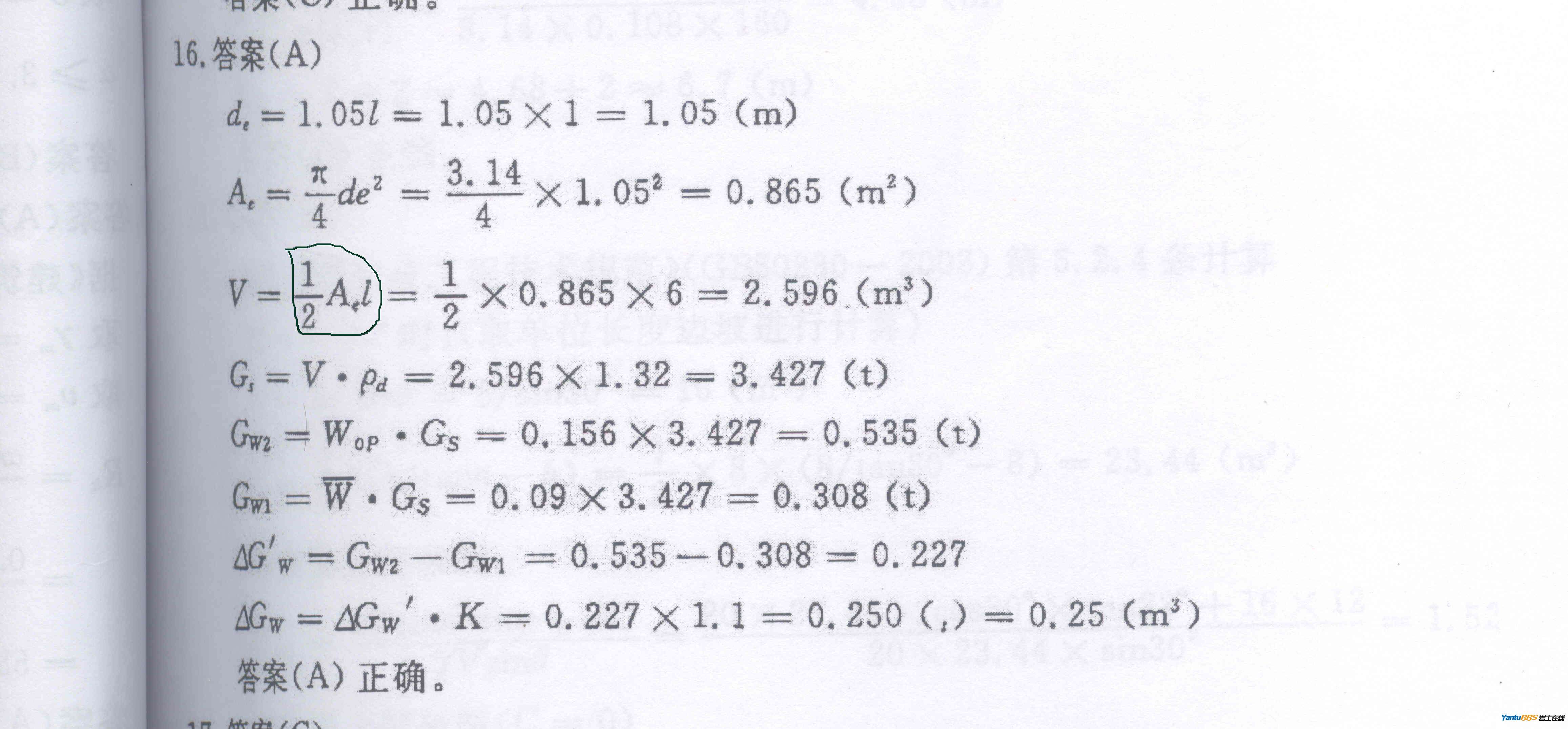

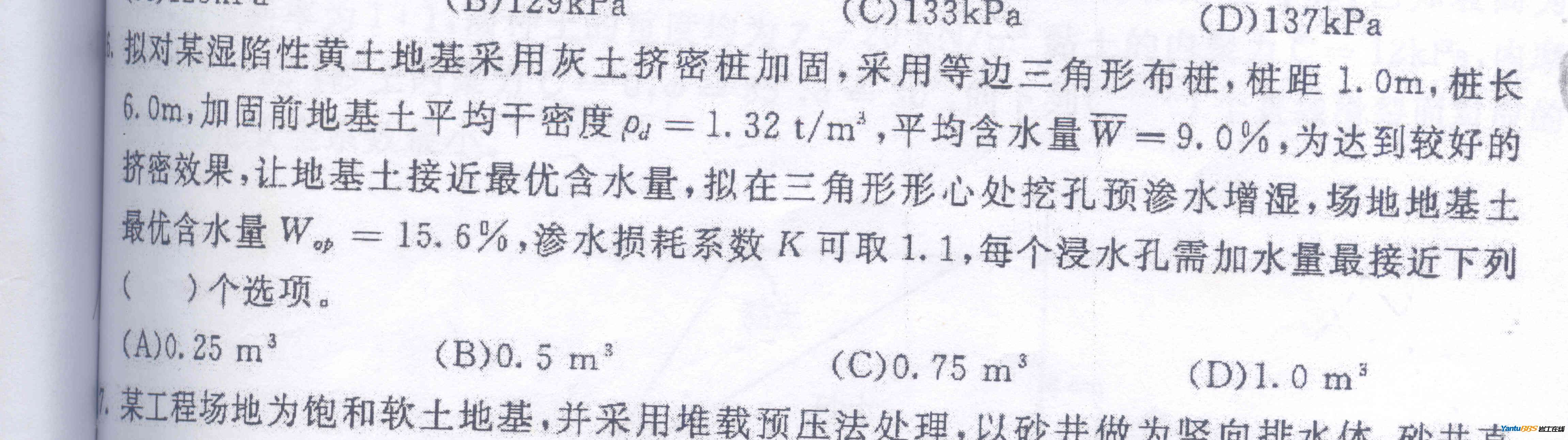

2005年上午案例第15题,体积为何乘以1/2。v=1/2*3.14/4*De*De*l。

你这个问的太武断了吧,谁知道是哪个题啊,还要翻出来看啊,有人就没有历年的真题,还是把题目贴出来,再说。

这个有土友发过~~
http://www.yantubbs.com/read.php?tid=100169
看下就明白了~~
