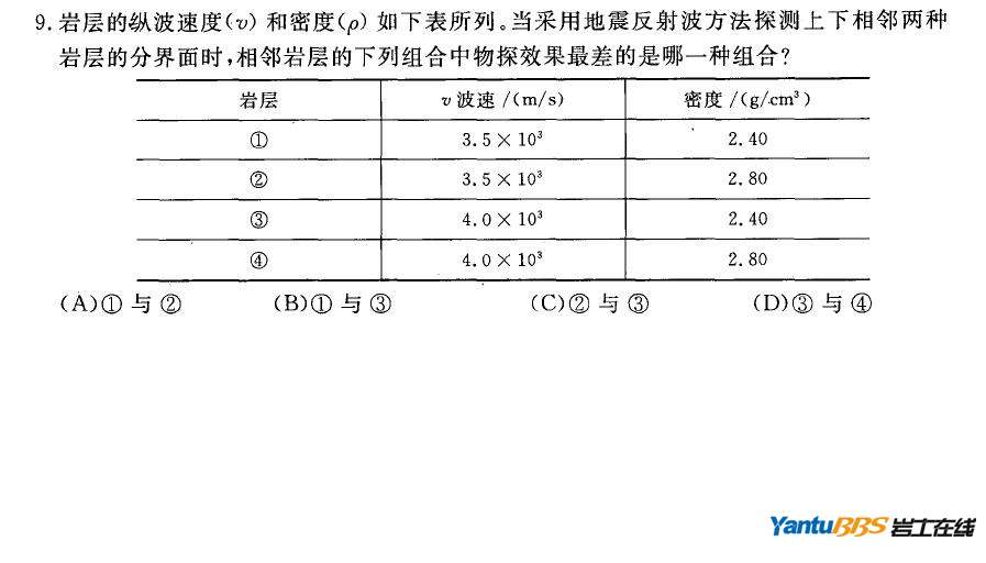

这个题目,答案给出来的是C 不明白

这个题目我听于海峰说的也是选择C,他说他也不明白,是问的相关专家的,后来几年都没有考这类题。

这个涉及到了波阻抗的问题,属于物探方面的知识点,密度和波速的乘积就是波阻抗,越接近越难分辨。

选c。1波速小、密度小,4波速大、密度大,这样1和4便容易分层。

楼上cjz06说的对。
详见水利水电工程物探规程(SL326-2005)
