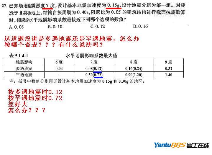

以下面题为例
2008年真题

只看该作者 1楼 发表于: 2010-07-28
没有说的话就按照多遇地震来查表

只看该作者 2楼 发表于: 2010-07-28
一般按多遇,假如按多遇计算,结果和四个选择的答案都不同,那就按罕遇算。既然题目不明确,估计在答案里有暗示。

只看该作者 3楼 发表于: 2010-07-28
我认为建筑结构的截面抗震验算一般是众值烈度,所以不特别说明的话选多遇地震的数据更合适。

只看该作者 4楼 发表于: 2010-07-28
楼主真仔细,我都是按照多遇地震计算后,发现有答案就选择上了,还真没有考虑到这个,楼上的几位说的有道理,一般没有说明按照多遇地震计算吧。

只看该作者 5楼 发表于: 2010-07-28
一般没有说明按照多遇地震计算吧。
