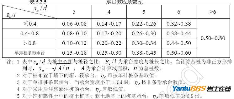

在查承台效应系数时,规范中用的是圆桩桩径,对于方桩怎么算呢
只看该作者 1楼 发表于: 2010-07-29
是不是需要换算过来呢?同样疑问中

转换成圆面积,可得桩径d

很早就发现这个问题了,一直都没有得到解决。有人认为要按等面积折算,有人认为不须折算,桩基规范5.6.2条倒是给出了按等周长折算的规定,不知道这个条款是不是适用于整个桩基规范?

不需要将方桩截面换算成圆桩直径,d的含义详表3.3.3注1。

问题是规范每处的说法都不一样,没有一个统一的说明.
