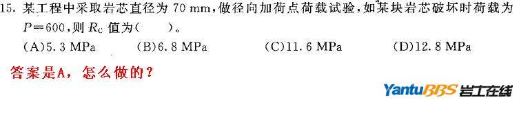

1,2010版本的于海峰习题集119页第15题
  70mm,径向点荷载试验,破坏荷载600,求Rc
   参考《岩体分级标准》3.4.1条文说明,我算的答案是18.5,正确时5.3MPa

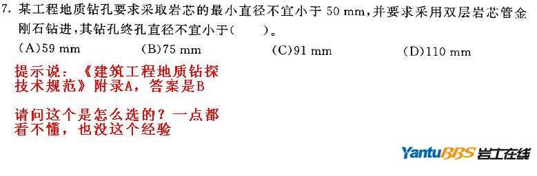

再加个问题问问
问题太多了

只看该作者 3楼 发表于: 2010-08-01
回7楼,
最终取得的岩芯直径小于岩芯管内径,
孔径75对应的岩芯管内径为56.5;
孔径59对应的岩芯管内径为43.5。
详见钻探规范附录A

只看该作者 4楼 发表于: 2010-08-01
Is=600X10-6/0.07*0.07=0.122Mpa
Kd=0.4905X7^0.4426=1.16
Is50=0.14152
RC=22.82X0.14152^0.75=5.27

只看该作者 5楼 发表于: 2010-08-01
回1楼,
据《工程岩体分级标准》GB 50218-94
第3.4.1条条文说明,
Is=600/0.07^2=0.122MPa
Kd=0.4905*7^0.4426=1.1606
KDd=1
Is(50)=0.122*1.1606*1=0.142
据条文原文
Rc=22.82*0.142^0.75=5.28MPa

只看该作者 6楼 发表于: 2010-08-01
看明白了
挂在d的单位应该是厘米
我没注意看
代的毫米
在进步中保持谦虚!

只看该作者 7楼 发表于: 2010-08-01
钻孔直径也看懂了
谢谢各位啊

只看该作者 8楼 发表于: 2010-08-02
引用第5楼njzy0532于2010-08-01 20:42发表的  :
回1楼,
第3.4.1条条文说明,
和我计算的是一样的结果

p=600,后面没有单位?
