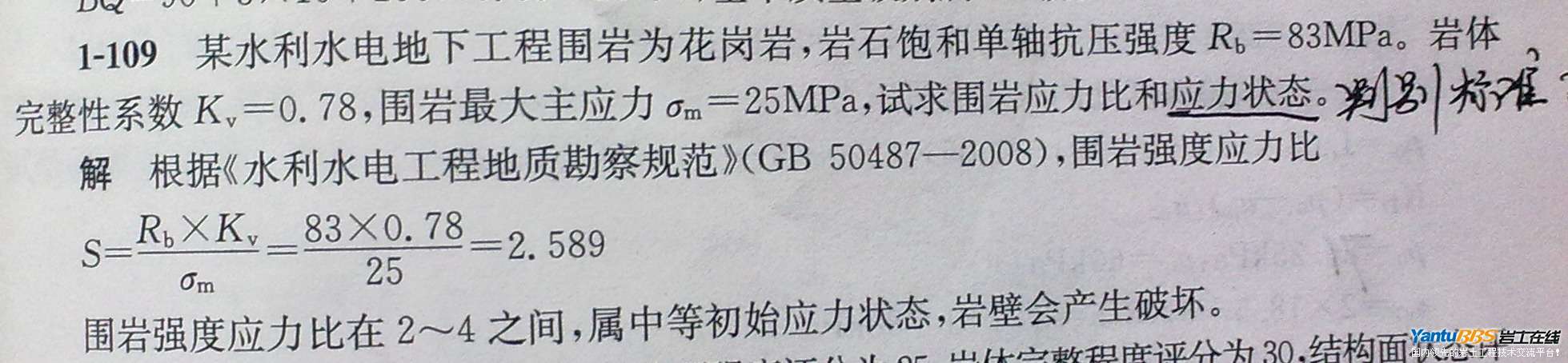

看书不够仔细、全面,一直没找到根据应力比s判别围岩应力状态的标准,哪位知道的告知一下,谢谢!

可能是我没表达清楚。我想知道的是根据应力比s判别围岩应力状态的标准,而不是判别围岩类别。例如,刘兴录的书中有一道题,s=3,判为中等初始应力状态(题意大概就是这样),这个结论的根据何在?

附上题目,请考友们指点迷津:

我觉得这道题刘书的答案是错误的,应计算岩石强度应力比,不乘以Kv(不是围岩强度应力比),根据水利水电规范附录Q判别,属于中等岩爆(2级)
