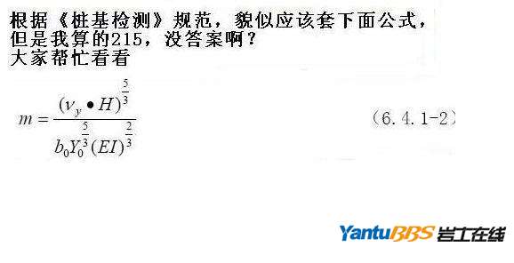

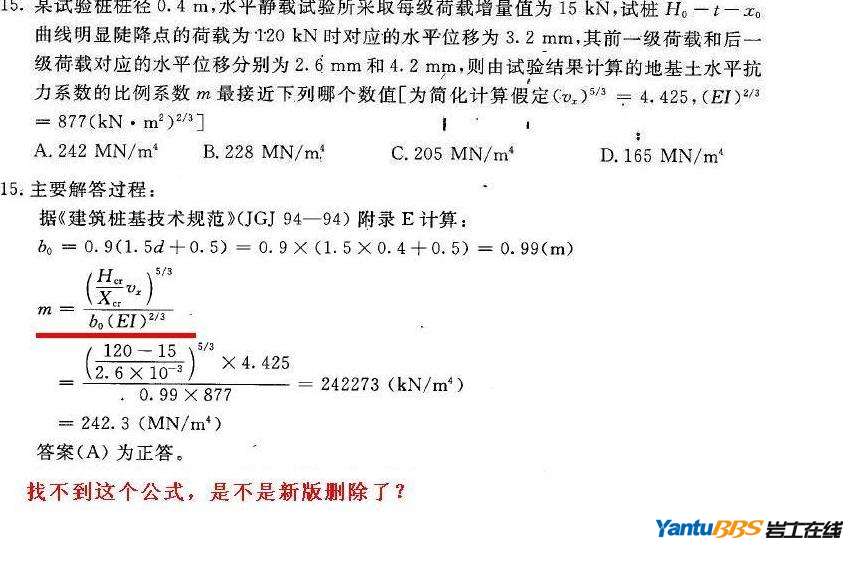

题目如下
疑问如图

建筑基坑支护技术规程  JGJ120—99
里面附录C.3 今天刚看到的。。。。。
桩基规范就不知道了,没看过呢……不过应该也有把

这下扯皮了
《建筑基坑支护技术规程  JGJ120—99》里面附录C.3说 引自《94桩基》
现在《94桩基》废除了
咋整
我在《08桩基规范》没发现类似公式啊
只有按《桩基检测》算吧
哪位算算啊
我算出来没结果

回 楼主(船头尺) 的帖子
没有错,就是基桩检测规范的公式,94规范的公式稍微变换一下不就是检测规范的公式吗?
至于结果,应该是你计算错了。
这个公式桩基手册也有。

题目明显提供的是Vx,另外94规范已作古。
且新的《建筑桩基技术规范》JGJ94-2008已删去水平静载试验。
本题也可以作古,不用再议了。

《建筑桩基技术规范》JGJ94-2008条文说明5.7.5有该公式
