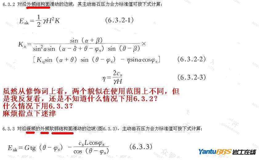

以下多个问题都来自《建筑边坡工程技术规范》
疑问如图
请多多帮忙
[ 此帖被船头尺在2010-08-06 23:46重新编辑 ]

关于第一个问题,
我认为:6.3.2对应的剖面形状为三角形;6.3.3对应的剖面形状为四边形。

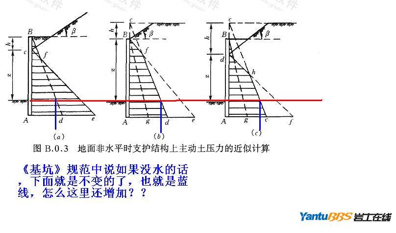

关于第二个问题,
两个规范采用的理论假设不同,没有可比性。
都不能说错,可能基坑规范更符合实际一些。

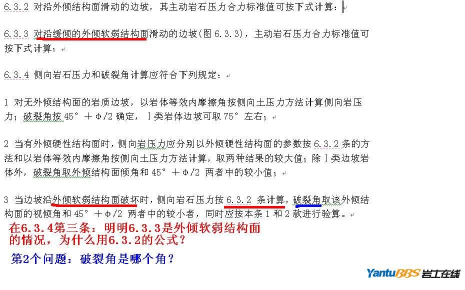

增加个新问题
继续问

关于增加的新问题:
6.2.3条:对沿外倾结构面滑动的边坡。
结构面包括硬性结构面和软弱结构面。
6.2.3条的重点在于缓倾。
破裂角就是进行计算时假定的破坏面的倾角。
破坏面可能是外倾结构面也可能不是,对应6.3.2条公式中的外倾结构面倾角。
规范在6.3.4条说的很清楚。
