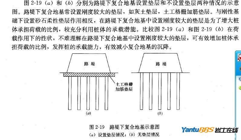

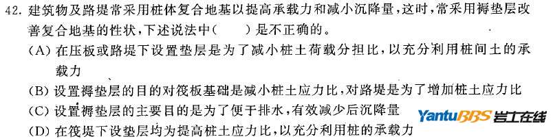

1.在路堤下铺垫层的木的是为了增大桩土应力比,发挥桩的承载力,并防止桩刺入路堤。04年一道关于垫层的多选题于老师的答案有错
2.减少复合地基的沉降量应以增加桩长为主,增加置换率作用不大,甚至可能起到反作用。
以上知识点来自地基处理手册第三版

只看该作者 3楼 发表于: 2010-08-07
路基处理手册44页

只看该作者 4楼 发表于: 2010-08-07
04年下午多选
应该选ACD
于老师选的BCD
估计大家都是用的是一般的垫层的概念来判断的路堤垫层的作用
今天读了地基处理手册才知道原来以前错了
