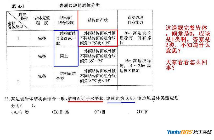

题目如下
疑问如图

这个题目我看过,原因是题目给出的是波速比,还要在来个平方,岩体完整程度变了
分类就变了

答案没有错。
波速比的平方为完整性系数,此岩体完整性系数为0.64,岩体完整程度对应表A-2为较完整,
然后再查表A-1,确定岩体类型为Ⅱ类。
