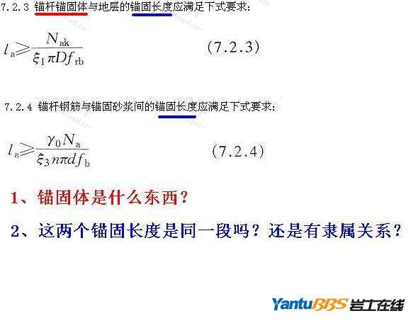

资料来自《建筑边坡工程技术规范》
可能问题比较基本
不要打击啊
多多帮忙
疑问如图

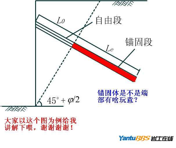

上一个图大家好讲讲

不是同一段,最后结果取大值。

同一个东西不同的因素控制,取大值。

看后面的条文说明,说得很清楚。

锚固体是怎么定义的

同一段,两个控制条件,取大值~

锚杆端部灌注砂浆的部位称之为锚固体,锚杆主要靠它与土的粘结力来承受拉力的。不知道你可否理解?

锚杆强度有三个因素来决定 1 钢筋本身 2 锚杆与砂浆间的粘结 3 锚固体与周围岩土体的粘结
          锚固段就是注浆后 与周围岩土体结合成整体 提供锚固力的那一段
          锚固长度一般取两式计算中的大值。
