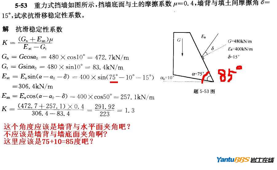

习题来自刘兴录习题集

最后计算结果应该是1.02

引用第2楼北侠于2010-08-11 12:45发表的  :
最后计算结果应该是1.02
那就是说应该是85度哈
我算出来好像是1

此问题详见清华大学出版社 陈仲颐等编的《土力学》一书中朗肯与库伦土压力的介绍

计算出来是1.02;0.4*(<400*sin30+480cos10>+480*sin10)/400cos30

见建筑地基基础设计规范(2002)中的图6.6.5-1,有详细说明。应为85度。
