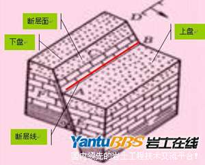

如下图(图片仅作示意,请注意假设), p`2w\P3;)
假设断层形成后,上层砂层已经被剥蚀至灰岩层,而灰岩层很厚,勘察基本限于灰岩层。 ~Ddlr9Ej
这时候该如何判定此断层是正断层还是逆断层呢? yV/A%y-P
请赐教。

1楼和4楼判别的前提是灰岩层可以较明显的细分。 g;G]Xi.B}
2楼没注意看假设哦,上盘和下盘是怎么判断的呢? "0]s|ys6<
`37$YdX
有没有这种苛刻的情况,即:中间较厚的灰岩层基本上不可分,在这种情况下可如何判别? U+wfq%Fz

我有一个笨办法,但不知道对不对,请大家指导! 8^>qzaf 8
1)先假设上盘(图中右边一块)往上滑动;  mX&!/U
2)则我们可以看到,上盘和下盘中灰岩层有向同一层归并的意思;而对于断层来说,同一层为的岩层只能是相互错开,而不是相互靠近; vS'l@`Eg]
由于我们判定,假设方向是错误; ZxvBo4>tH
3)在假设上盘往下滑的,上盘和下盘中灰岩层有向进一步错开的迹象,即符合正断层的判断依据;因此判定该断层为正断层。 ,wPvv(b]a
不知道上述方法中有无不对地方,请大家讨论!

知道了上盘和下盘,通过层间的相对位移及可判定

同是灰岩,其风化、层厚、结构、含有物也有分层性,因为沉积岩具有层状构造。因此通过相同层位的上下关系,可判断断层类别。

井下掘进巷道时如何判断呢?理论谁都知道,关键是实际应用

搞地质一定要有良好的地质成因机理调查分析能力,数值法、勘探法揭露地质现象如果不在地质分析基础上进行,结果会差之千里!楼主问题个狠简单的问题,只需要在附近跑一跑就可得出答案,要让让不通手段相互印证才是最好的办法!搞地质千万不能教条化,过分依赖勘探、数值法会走偏的。
