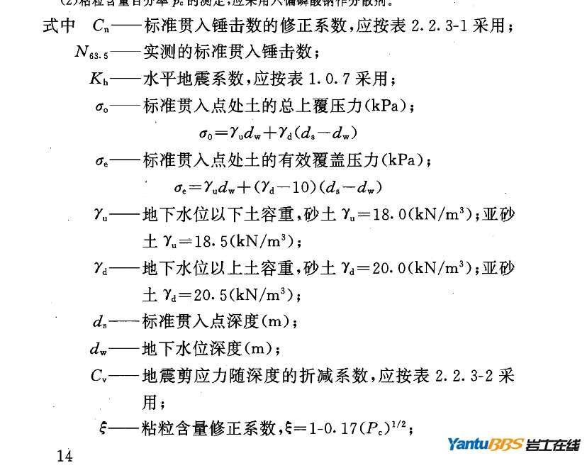

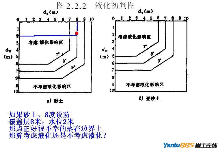

2个问题
都是关于《公路工程抗震设计规范》的问题
请大家多多帮忙
多多交流

只看该作者 1楼 发表于: 2010-08-19
按不利情况考虑。

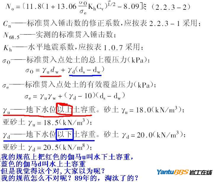

只看该作者 2楼 发表于: 2010-08-19
规范没有看出来不对啊。
你的规范不是这么写的吗?
1989年第一版,
2009年5月,第11次印刷
[ 此帖被njzy0532在2010-08-19 20:50重新编辑 ]

离线船头尺
1494
6285
2172
只看该作者 3楼 发表于: 2010-08-19
1989年第一版,
2009年5月,第11次印刷
单行本的
你仔细看看吧
我的也是
写错了得
说砂土水下18
水上20
仔细看看
我上面贴的合订本是没错的

离线njzy0532
865
8666
1339
只看该作者 4楼 发表于: 2010-08-19
看明白了,此处单行本规范果然是上下颠倒了!

只看该作者 5楼 发表于: 2010-08-19
我的是90年第一次印刷,没有反

只看该作者 6楼 发表于: 2010-08-19
我的合订本的,没有反,好好,加油i

只看该作者 7楼 发表于: 2010-08-20
单行本因该是写反了

只看该作者 8楼 发表于: 2010-08-20
当时做题的时候浪费了不少时间,才搞清楚原来是规范错了!

只看该作者 9楼 发表于: 2010-08-20
我这么没看出来颠倒啊 水下容重18表示的是浮容重 比水上容重20小 有什么问题么?
