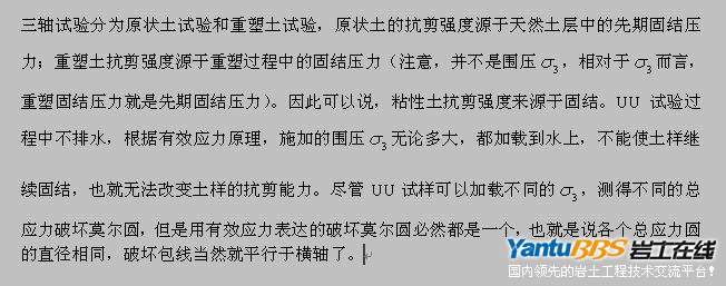

yinangd:楼主提到这几点规律都是从粘性土的抗剪强度包线获得的,这时c,fi作为计算指标出现的,uu试验中包线是一条水平线,正常固结土cd或cu是通过原点的,代表未受任何固结压力的土没有抗剪强度。 (2010-11-15 11:55)
我认为你后面两句话恰恰不是原因,还是停留在现象
离线jedy54
760
830
只看该作者 15楼 发表于: 2012-01-10
楼上几位搞得很懂的,能否解释下UU试验包线为什么是接近水平线
