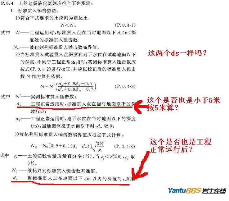

资料来源于《水利水电工程地质勘查》2008版本附录P
内容如图
请多帮助

还有个问题
也是来自这个规范
上个图
大家看看
在进步中保持谦虚!

99版本的规范印刷错误,你看99规范的条文说明就知道了。
应该以08规范为准

第一个ds按实际深度,第二个ds也是工程正常运用时
