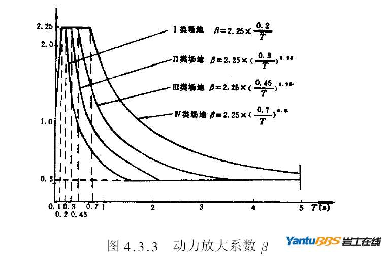

合订本看不清,看了下pdf版的,还是看不清,请问图中指数部分系数分别是多少啊?

Ⅱ类场地指数为0.8    Ⅲ类场地0.85        Ⅳ 类场地0.9

1楼真坑人。。。。。(幸好我有单本规范,不然考试考到被你坑惨了!)
Ⅱ类场地指数为0.98  , Ⅲ类场地0.95,Ⅳ 类场地0.9

2楼正确。人格担保
