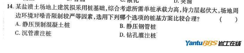

专门提示盐渍土,结果还是选了钻孔灌注桩,这个盐渍土有什么特殊意义么?

只有D似乎更合适,
由于噪音原因,排除C
盐渍土对钢材有腐蚀性,排除B
要求单桩承载力高,预制砼桩(非PHC管桩)承载力不高,排除A
只有D了,不知对否?
只看该作者 2楼 发表于: 2010-08-22
持力层起伏大,预制桩不可以的,所以只能钻孔灌注桩了。
41556
2978
只看该作者 3楼 发表于: 2010-08-23

只看该作者 4楼 发表于: 2010-08-23
支持1楼的朋友!
只有D似乎更合适,
由于噪音原因,排除C
盐渍土对钢材有腐蚀性,排除B
只有D了

只看该作者 5楼 发表于: 2010-08-24
D,我看行!

只看该作者 6楼 发表于: 2010-08-25
盐渍土对钢材有腐蚀性,排除B
现在的钢管桩经防锈蚀处理,完全不是问题,选B
