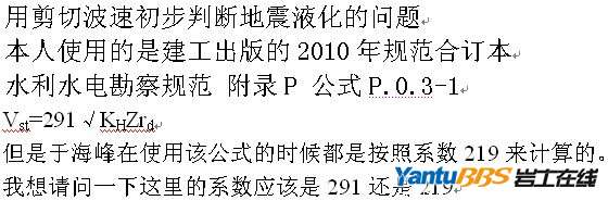

[急切求助]【求助】关于水利水电勘察规范的一个公式的问题 [复制链接]
离线liuming_zju
1365
36419
4709
只看楼主 倒序阅读 使用道具 楼主  发表于: 2010-08-25
内容在附件的图片里

用291,老规范219是错的,看老规范条文说明都是291

原来是这样,谢谢1楼的朋友
只看该作者 3楼 发表于: 2010-08-25
以新规范为准,用291,老规范219是错的,看老规范条文说明都是291

用291,我推论过

以新规范为准,用291

  我的规范汇编上是291,我还以为印刷错了呢 差点就糗大了

291是对的!!!
