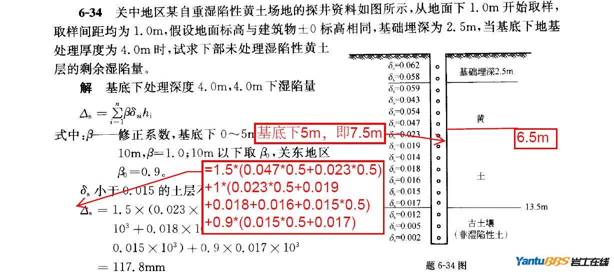

关于湿陷性土的计算高度的问题,我存在疑问,请教各位答疑!
是不是取样深度,我理解错了,如果是Z深度处取样,是不是以Z为圆心上下一定范围内的取样?
只看该作者 1楼 发表于: 2010-08-26
取样间隔深度是1米,那么代表的土层厚度也是1米

谢谢各位的回答,如果取样深度是1m,表示从0~1m范围内土的δ=0.062,2米深度,表示1~2m的范围内土的δ=0.058,
可是算至7.5米时,0.5m范围内的厚度就是0.5米啊?

我的理解是,某个测点代表该点上下0.5m的范围。比如第一个点代表0.5-1.5米的范围,第二个点代表1.5-2.5米的范围。不知道对不对。

如5楼兄弟所说~~刘的解答是正确的~~
