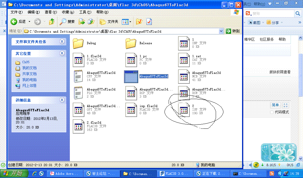

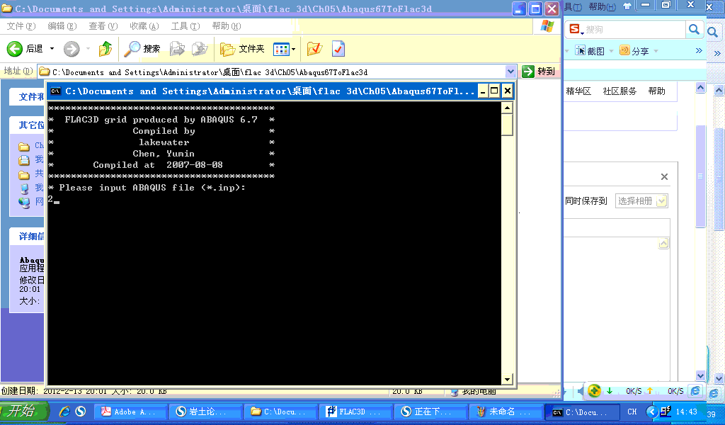

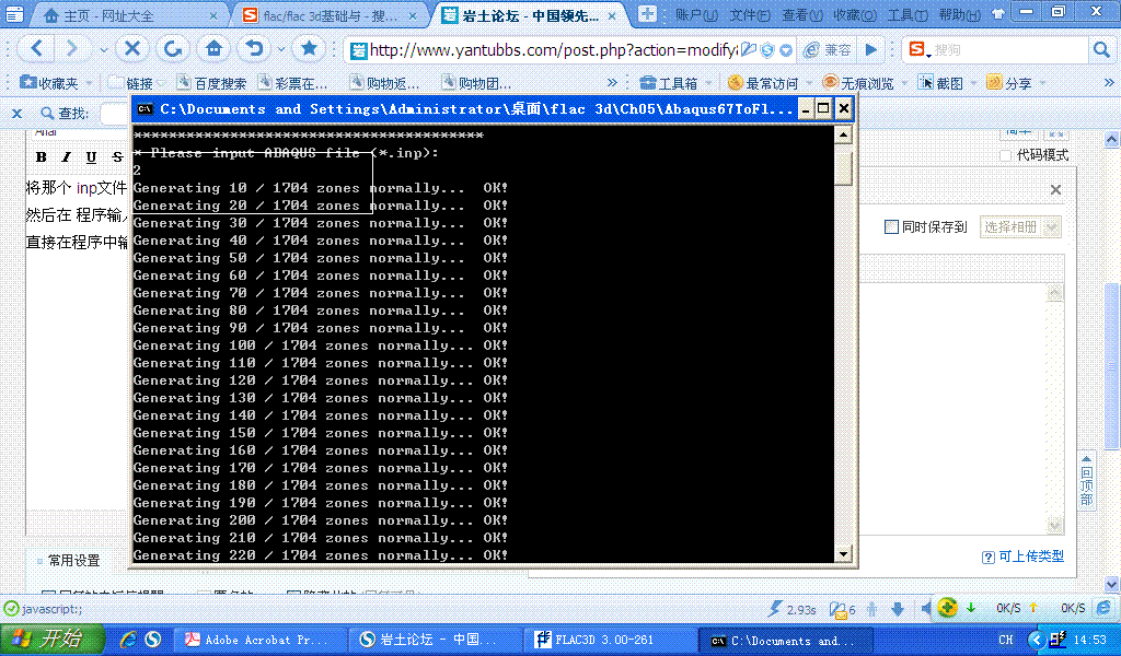

只看该作者 2楼 发表于: 2012-03-28
将那个 inp文件放在和 Abaqus67ToFlac3d端口一个文件夹中
然后在 程序输入一样的名字就可以了  ,比如你的inp名是2.inp
直接在程序中输入2 回车
