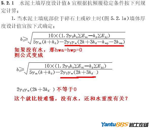

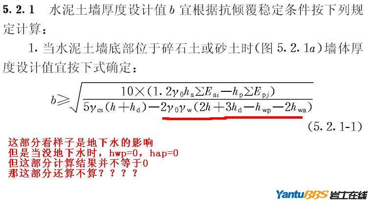

看清基坑规范里的示意图 hwa=0  hwp=0  是水位线在地表面 和基坑底面,那一项怎么会等于0呢?你说的那一项应该是 水泥土墙底的浮力(梯形分布)对墙底左边缘点的抗倾覆力矩 产生的那一项

关于第一个问题:
当然要算,看清图示的尺寸标注位置。
没有地下水的时候这一项算出来是0。

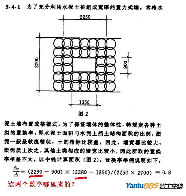

关于第二个问题:
这里书中错了,此问题我早已发帖说过。
地址如下:
http://www.yantubbs.com/read.php?tid=102687
《建筑基坑支护技术规程》JGJ120-99,83页,
5.1.1条条文说明的面积置换率计算过程错误,结果是对的。
正确的应该是:
An/A=(2700*2250-1350*900)/(2700*2250)=0.8
原文中的式子写错了,其计算结果为:
(2290-900)*(2280-1350)/(2250*2700)=0.213

第2个懂了
第一个还不懂
没地下水的时候
那项算出来是不等于0的
在进步中保持谦虚!

只看该作者 4楼 发表于: 2010-08-28
楼主你看清规范那个图示,没有地下水作用的情况:hwa=h+hd  hwp=hd   代进去就是0噻

只看该作者 5楼 发表于: 2010-08-28
4楼正解4楼正解4楼正解
