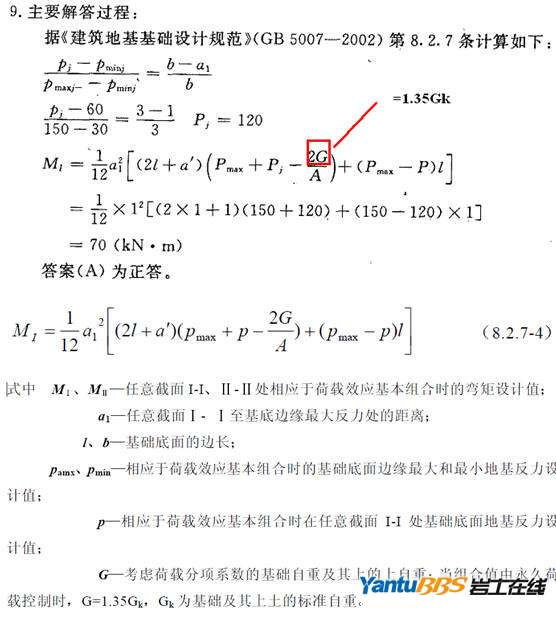

2006年案例下午题第9题,于海峰的解答是错的,没有把G带进去,刘的倒是对的,不过没有答案。
通过这道题,我倒发现规范合订本《建筑地基设计规范》公式8.2.7-4后面的注释关于p和G的注释有误,大家可以参看论坛的电子版把它修改过来。

原题说的是净反力吧,那就和G没有关系了

恩,看了一下题目,的确说的是净反力,那就是这个里面的pmax pmin已经把自重应力减去了。不过规范合订本的注释的确是有问题的,我的合订本是2009版的。

我觉得引用的公式不对,规范要求宽高比要不大于2.5,而且完全可以用后面墙下条形基础的计算公式(8.2.14)(第74页),算出来也是70

我反复验算了几个实例。前面是设计值,其后就用1.35G'计算,结果可信的。用力学原理来解,也是一样的

第一个小括号应该用到的是地基反力,由pmax-G/A和p-G/A,这两个减式实际就是地基静反力;第二个小括号内用到的是地基反力。那么如果题中给出的是地基静反力,第一个小括号内就应该直接带入地基静反力,跟G没有任何关系,第二个小括号内需要地基静反力加上G/A,那么pmax-p也就和pmaxj-pj相等,给G也没任何关系。总之如果题目给的是地基静反力,计算就与G没有任何关系;
