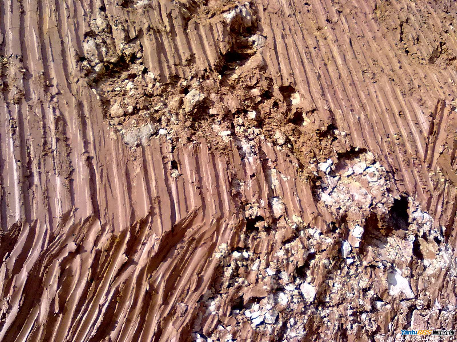

感谢dyh_lyt和土老帽老师的帮助了。 k_GP> b\"k
能推荐一些书给我吗??特别是溶洞、溶洞塌陷,溶洞相关填充,山脚下地质成因特征之类的书。另外从石头的风化能大致判断地下的情况吗??如化学成分风化、溶蚀等。 8[bkHfI
!EF(*~r!9L
)F pJ 1
还问一个问题,下面的算是乱石层吗??成因是什么?
搞土木的。请多指教
