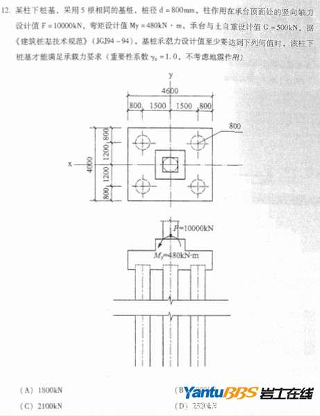

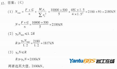

12、Nmax=2180,基桩承载力选2100,不正确吧!还是我错了,请高人指点。

2 首先要明确本题是叫你求R,不是求Nmax
N≤R
Nmax≤1.2R
由上面两个不等式,可以求出R≥2100。
