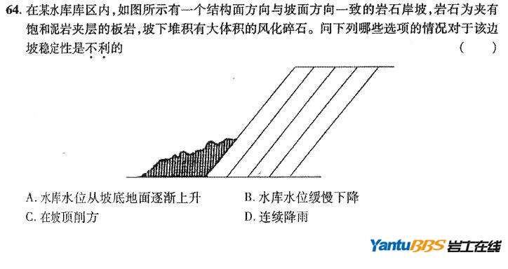

[急切求助]问个08年边坡题 [复制链接]
离线船头尺
1494
6285
2172
只看楼主 倒序阅读 使用道具 楼主  发表于: 2010-09-01
记得以前见过有人问
找半天又没找到
在进步中保持谦虚!

b 和d是对的,a不好说。
只看该作者 2楼 发表于: 2010-09-01
应该选择BD吧,A选项,水位上升,风化碎石饱和重度增大,应该是有利的
离线djtdhs
206
310
333
只看该作者 3楼 发表于: 2010-09-01
答案是B和D。边坡卸荷以及坡脚压重对稳定性都是有利的,水位下降时,坡脚压重变小,对边坡稳定性不利,这样A选项也排除了。
离线lixiaojie212
122
648
111
只看该作者 4楼 发表于: 2010-09-01
选AD吧,水位上升软化了饱和泥岩夹层的岩板,降低了其摩擦系数,

只看该作者 5楼 发表于: 2010-09-01

2楼5楼说的是正确的

能不能把这个知识点讲下啊
排来排去还是没听懂啊
为什么水位上升
饱和了
还不产生不利影响

那水位上升对边坡稳定是有利的么?
