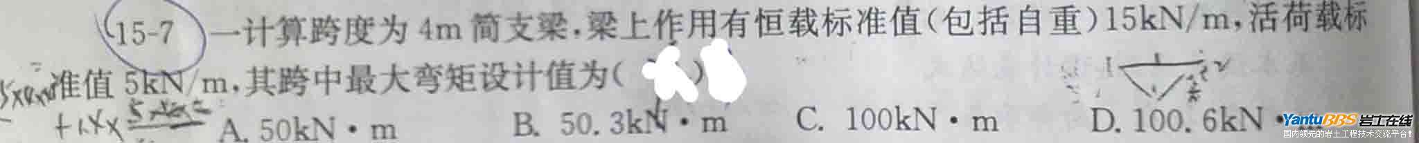

题如图。参考答案为B。
简支梁中点弯矩为q*l*l/8
恒载设计值为1.2*15*4*4/8=36
活载设计值为1.4*5*4*4/8=14
跨中最大弯矩设计值为50kN/m。
规范规定,当恒载起控制作用时,分项系数取1.35,请问何时为恒载起控制作用。

搞不懂了,是不是还差其他效应参数
只看该作者 2楼 发表于: 2010-09-02
没有别的了,就是考系数的

答案是b,不知道是怎么算的

由恒载起作用时:1.35*15+5*1.4*0.7=25.15,0.7为组合系数
由活载起作用时:1.2*15+5*1.4=25
故由恒载起作用。答案b
是对的

恩,基础题
