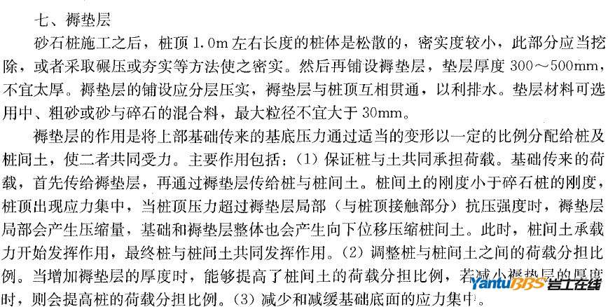

只看该作者 4楼 发表于: 2010-09-04
60题答案是acd
我认为不对
按照地基处理手册
如下:
我觉得排水不是在松砂的主要重要,松砂主要是挤密作用
地基处理手册上的主要作用也不包括排水

只看该作者 6楼 发表于: 2010-09-05
引用第5楼高胖哥于2010-09-05 11:59发表的 :
谢谢楼上的解答啊[表情]
唉
我现在也不能肯定了
郁闷呀
都不知道正确答案是啥了
这个考试能把人逼疯
