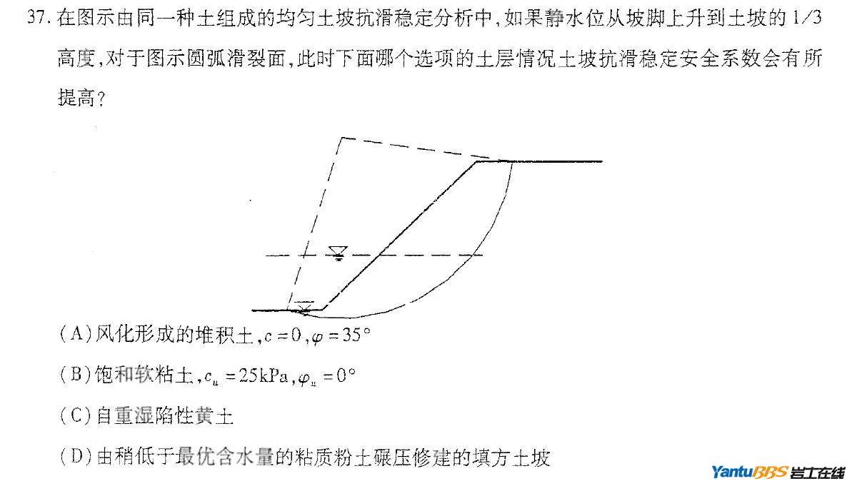

题目如下,答案选B,谁能解释一下为什么?

我认为是C对于水的影响不明显,而水位的上升则减小了他的下滑力,所以可以认为下滑力减小,抗滑力基本不变

答案是D么。。。。。。。。

土坡是饱和的,随着水位上升,坡角的土重度就用浮重度了,下滑力降低了,安全系数有所提高!!

比较有理,支持

支持三楼的答案

选择B没错,按照公式(近似按平面滑动)(GcosθtanФ+CL)/Gsinθ  来计算的话,取内摩擦角Ф=0,安全系数为CL/Gsinθ,水位上升,CL不变,G减小变为浮容重,安全系数变大。
这个分析全面
