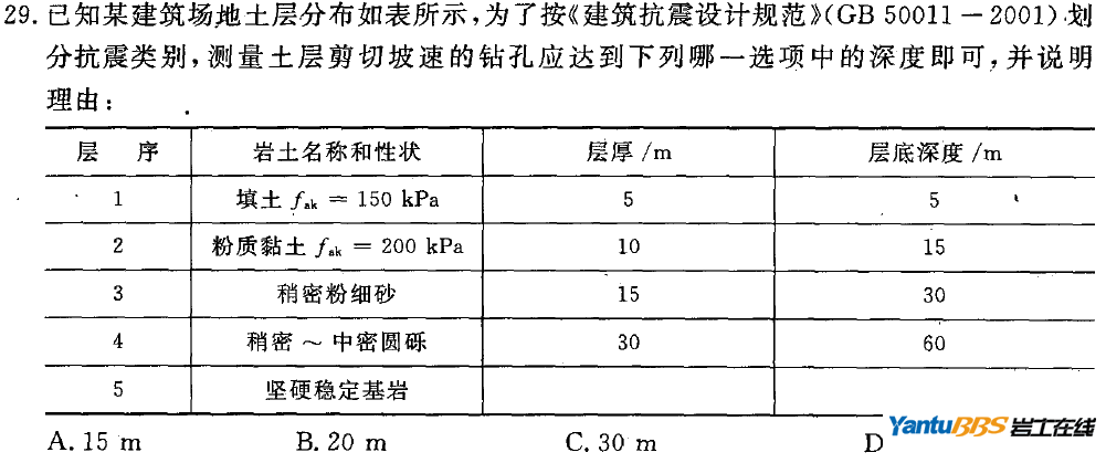

第29题:已知某建筑场地地层分布如表所示,为了按《抗震规范》抗震类别,测量土层剪切波速的钻孔应达到下列哪一个选项中的深度。
1层  填土 Fak=150kpa   层厚5m    层底深度5m
2层  粉质粘土fak=200kpa 层厚10 层底15
3   稍密粉细砂     15   30
4   稍密-中密圆砾   30   60
5   坚硬稳定基岩
选项 A 15m    B20m    C 30m    D 60m
给的答案是B
个人认为30米内的剪切波速均在150-250内,场地类别主要取决于覆盖层厚度(大于50米时为三类,小于50米时为二类),所以钻孔深度应该达到50米才对,不知各位怎么认为?

测20米就够了。就算测了50米,你20米后面的数据你也不用。

覆盖层厚度都已经确定了 是30m  你是否只知道剪切波速就行了?如果是的 是否需要20m以内就行了?

楼上说得很对,波速实验无非两个目的:1.找出覆盖层厚度,现在这是已知条件,就不要管了;2.等效剪切波速计算深度内各土层剪切波速,依照本题,计算深度是20米,很显然,只要测定该深度范围内的剪切波速就可以了!

.题目中交代了覆盖层厚度了吗  规范有关于覆盖层厚度的确定方法  4条当中没有一条是根据松散土厚度划分的   是按照波速划分的,  题目中说的是波速检测   没有说是计算等效波速的钻孔  因而此题应该是60米答案

做题应该有依据    请将出依据才能服人  学术不是管理  是科学   返回来覆盖层有可能不完全包括松散堆积厚度   因而证明了覆盖层是根据波速划分的

场地地层覆盖层厚度在题目中的意思是已经知道了,现在只要知道Vse
LZ的理解和我刚开始一样,以为题目的意思是对一个未知场地的波速测试

抗震规范 条文说明 4.1.2
等效波速计算的厚度取覆盖层和20m深度中的较小者
