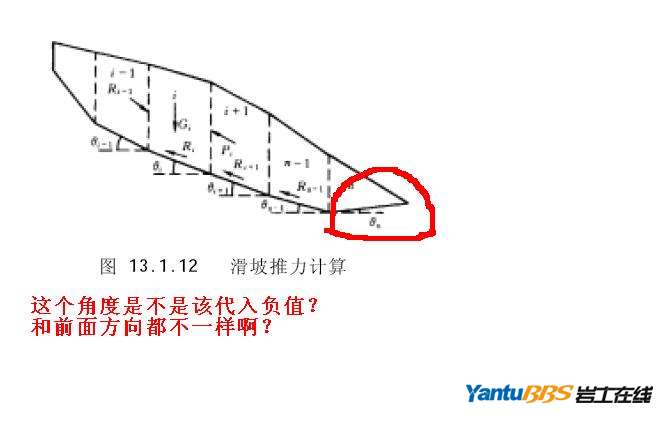

[急切求助]问个计算折线下滑推力的问题 [复制链接]
离线船头尺
1494
6285
2172
只看楼主 倒序阅读 使用道具 楼主  发表于: 2010-09-08
如下图所示
来自边坡规范
岩土勘察规范里也有

只看该作者 1楼 发表于: 2010-09-09
NO   NO        [
zym
离线hjtung
1096
4062
1773
只看该作者 2楼 发表于: 2010-09-09
是负值,我一直都这么算的
衣带渐宽终不悔,为伊消得人憔悴。
离线dfy1106
52
453
142
只看该作者 3楼 发表于: 2010-09-09
是取负值计算
离线lentoo
603
13263
52
只看该作者 4楼 发表于: 2010-09-09
应按取负值计算
11111
离线ziyuyl
133
2137
344
只看该作者 5楼 发表于: 2010-09-09
取负值进行计算。
离线zyp174194831
148
9492
27
只看该作者 6楼 发表于: 2010-09-09
是取负值啊
思考者
离线oscar
353
111327
466
只看该作者 7楼 发表于: 2010-09-09
意见统一,是负的
离线lijichao
933
25255
3893
只看该作者 8楼 发表于: 2010-09-09
属于抗滑段,可以取负值的
