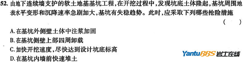

请问选项A对吗?
参考答案是BD

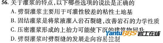

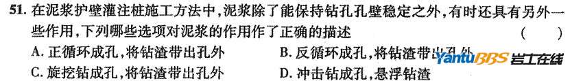

还有下面几个题,从哪本参考书上可以找得到相关内容?谢谢

52BD正确
51在桩基工程手册
56在地基处理手册

52. BD正确,A肯定不正确。像边坡已经有失稳的趋势的时候,是不能采用注浆的办法的,因为住的是液体,只会加速它的破坏。曾经看到过尾矿坝采用灌浆的办法加固,结果搞垮了的事情。所以对这种情况,采取卸载和反压措施最有效。

51 ABD
56 BC

56应该选择ABC

52 BD          A是不对的,坑底已经隆起破坏了,解决办法应为卸掉边载和坑底反压,注浆只会增加滑落体的重量,跟加快破坏了.
51AD
56ABC

51应该是ABD,反循环肯定是靠泥浆携渣的。
