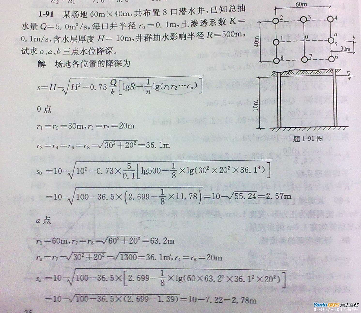

快考试了,下面这道题没弄清楚,请各位大侠指教:
我的问题是当计算点为井群中的某一个井时(例如本题中的a点),公式中的n是多少?rn应代入多少个数据?这道题关于a点的计算正确吗?曾在300问里见过类似题目,但解法与这个不一样

楼主能把300问里面的解法贴出来?这样大家好讨论.
只看该作者 2楼 发表于: 2010-09-11
我认为既然a点抽水了,那么就应该算这口井。但是r又怎么取值呢?

300问扔在办公室,所以今天上不了图。里面的解法大概是n仍为8,rn部分中的r5(即a点处)取井半径0.1m代入进行计算。
我觉的这种算法还合理一些

没人知道正确解法吗?如果考试出这类题目做不对岂不是亏老了

我觉得还是应该考虑该井的半径,否则就相当于没有该井了,哪水位降深计算偏小了!

瞎套公式,不过我也不会算
