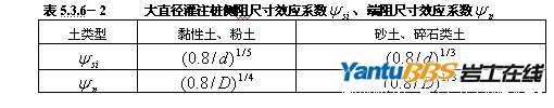

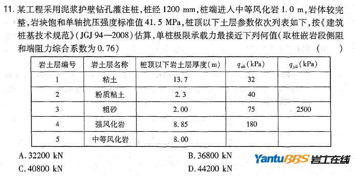

为什么没有考虑桩径》800mm所引起的,桩侧和桩底减小的效应系数

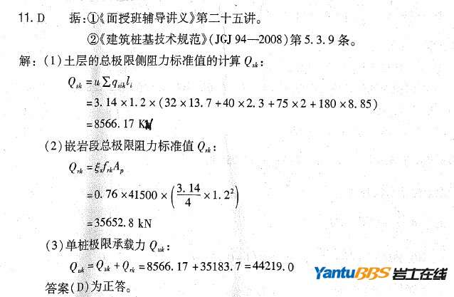

根据规范的公式就是这么计算的

桩径大于800就要考虑尺寸效应系数啊???就是要对qsi和pak进行折减

看出题的意思吧,要是考虑尺寸效应系数,端阻效应系数怎么取?

肯定不用考虑,那两条规范为并列关系,不是从属关系,嵌岩桩应只使用后面一条的规范!!

只是考嵌岩桩的承载力计算而已

应该按照嵌岩桩的计算5.3.9,计算结果应该是26.285MN
