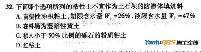

感觉答案是A, 碾压式土石坝设计规范 4.1.6条及其条文说明都应该是A啊。为什么答案是C?

是A啊。答案C印刷错误!
只看该作者 2楼 发表于: 2010-09-12
此题应该选择A,那个答案只能参考,不可信

应该选择A。

此题应该选择A,那个答案只能参考

此题应该选择A,冲积粘土,膨胀土和干硬粘土主要是施工不便,不易保证填筑质量。
