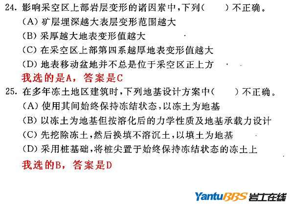

04年下午
专业知识题

两道题的答案都没有问题 啊

两道题目的答案都是错的
24题无答案
25题线B

看工程地质手册~24的C也是对的`~

24题见工程地质手册p569页,A,C应该都是正确的。
25题,B项内容应该没有错,按工程地质手册497页,多年冻土地基的设计,可以按(三)预先融化状态的设计。
D项内容,对于桩基,应是注意桩长,对桩尖土层没有特别要求。

两道题的答案都没有问题

两道题的答案都没有问题

比较赞成4楼的看法,工程地质手册上的确写的是:地表第四纪堆积物越厚,则地表变形值增大。
