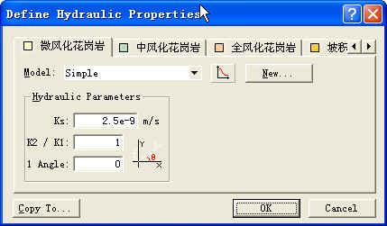

你给出的这个地下水位线是想当然地画上去的吧?  坝坡前高水头下的坝内水位线不会这个样子的,  要么实测,  采用测压管水头;  要么在有限元法里用渗透系数计算,  可是在模型中的参数中没有见到提供渗透系数,  如上图中提供:

很感谢您的提问,关于您说的那个浸润线是怎么画上去的问题,那个浸润线的确是您所说的按照地下水的有限元法的用渗透系数计算出来的,我在模型中没有提罢了。我现在不明白到底是不是用有限元法算了渗流之后,在选择稳定分析算边坡的安全系数。我还用有限元计算出来的浸润线导出来然后在导入到稳定计算的模型中计算,结果两种计算结果不一样,请您指教下!
