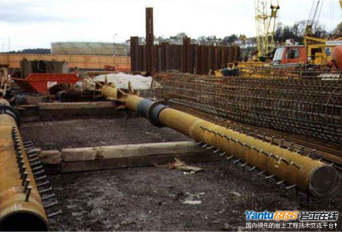

在逆作法施工中用的立柱涉及到钢管桩,如附件图片所示,请问为何钢管上面搞那么多外露的钢筋似的东西?有什么用?如何施工?在哪里能查到这方面的资料。 s('<ms
谢谢各位!!

立柱涉及到钢管桩,这个有没有相关的图片,谢谢

就是上面的图片呀,意思是用钢管桩作立柱,关键我不清楚如何做?为什么外侧有钉子状东西? a%a_sR\)

我觉得是用来固定顶板钢筋用的

那是板与柱连接部位的预埋筋 Ff xf!zS

那是栓钉,加在柱脚深入到立柱桩里面的部分。传递钢柱的轴力到混凝土桩上。抗剪用的。

那是栓钉,加在柱脚深入到立柱桩里面的部分。传递钢柱的轴力到混凝土桩上。抗剪用的。+1

newlangzi:那是栓钉,加在柱脚深入到立柱桩里面的部分。传递钢柱的轴力到混凝土桩上。抗剪用的。 (2010-12-08 23:28)  B{IYVviiP
mIu-
领教了!!!!一直也有这个疑问
