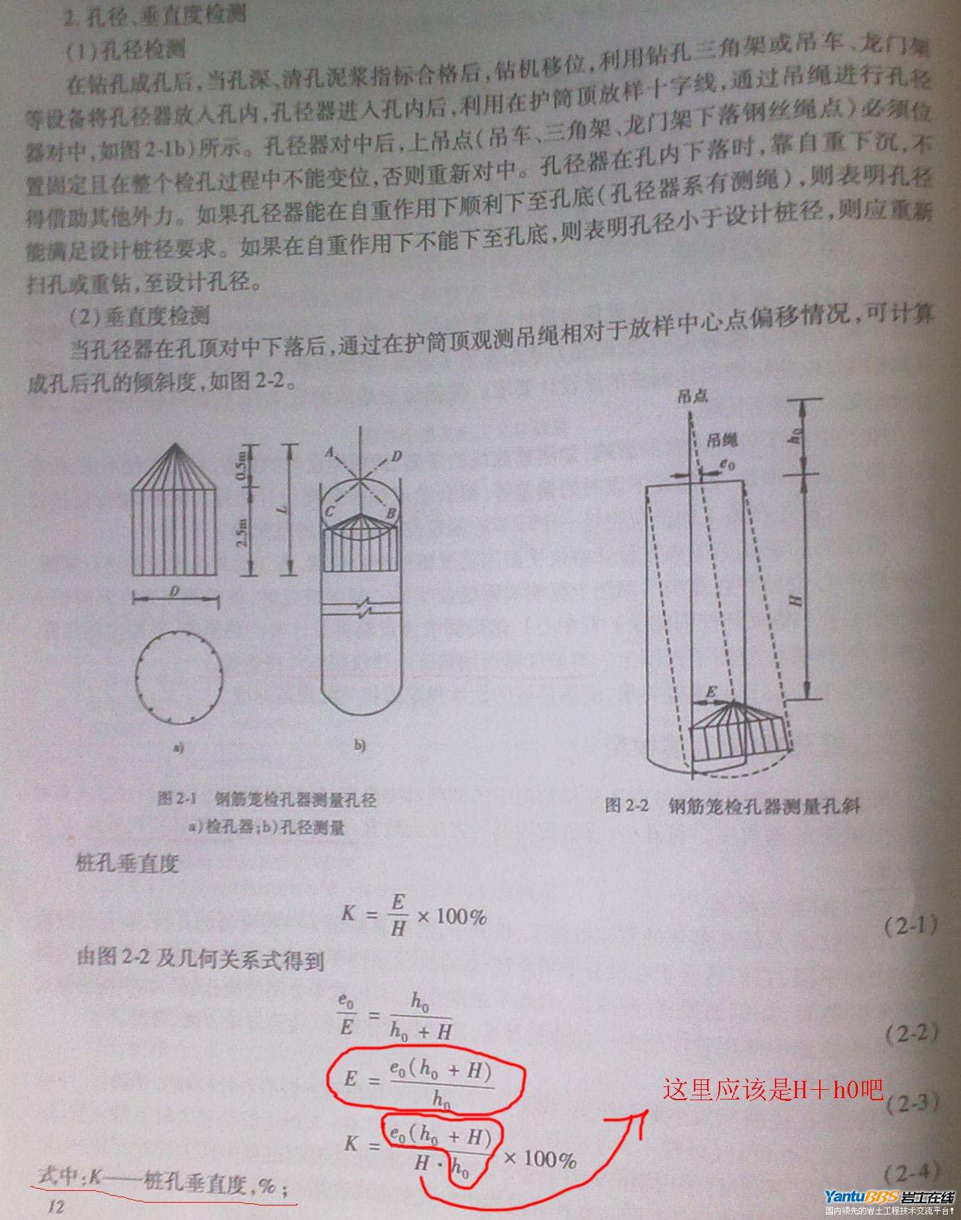

上图中的2-4式分母中的H应该是 H+h0吧,
我觉得书上写的不对,大家怎么看

这里的“H”应该是“H+h”

引用第3楼lz_sh5203于2010-11-03 08:43发表的  :
这里的“H”应该是“H+h”
谢谢你了,我也觉得书上写的不对

这里的“H”应该是“H+h” ,书中表达有误

按书中这么推,H应该是H+h0。但是我们工地施工过程中,其实那个吊点基本是在孔口处,也就是说h0和e0都是可以忽略不计的
个人之见,望勿介意!
