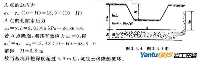

试题: f7ZA837Un
以下为试题原解: &u("|O)w$
我认为在计算"总应力"时原解有点问题。应为:上部粘性土自然重度×1m+饱和重度×(9-H),请各位指点! lz- iCZ
sawyer

只看该作者 1楼 发表于: 2010-11-15
你好,我认为原解是正确的,因为A处承压水并不说明其上是饱和土...没有必然联系..个人愚见...

只看该作者 2楼 发表于: 2010-11-17
2楼正解,楼主注意出题者的主要意图是“抗渗流稳定性验算”

只看该作者 3楼 发表于: 2010-11-18
楼上正解 YroNpu]s
就是关于“抗渗流稳定验算”。 Y|:YrZSC
根据国标《建筑地基基础设计规范》和行标《建筑基坑支护技术规程》,应考虑安全系数。

只看该作者 4楼 发表于: 2010-11-21
我认为不是很准确,计算时要考虑基坑安全系数,A点总应力/A点孔隙水压力≥安全系数K

只看该作者 5楼 发表于: 2010-11-28
呵呵,安全系数取的1.00,但没说明吧? +v!v[qn

只看该作者 7楼 发表于: 2010-12-19
我认为原解是正确
