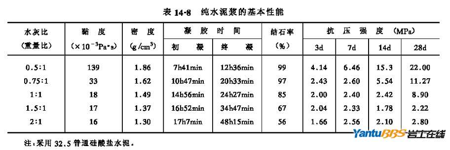

本人现在主要做基坑的施工 sLG>>d3R1
现求教纯水泥混凝土的抗压强度的具体数值  分7d和28d 请写出依据  32.5水泥 水灰比0.5 zr.+'
                                检测注明检测单位   查找注明相关文献 "J pTE \/
                                                                              谢谢 {?*<B=c
向大家求教

只看该作者 1楼 发表于: 2010-11-30
san,|yrMn
《锚固与注浆技术手册》梁炯鋆 P317                 +d|mR9^([
《新编建筑地基处理工程手册》_徐至钧_2005 P617                                     asC_$tsMe
