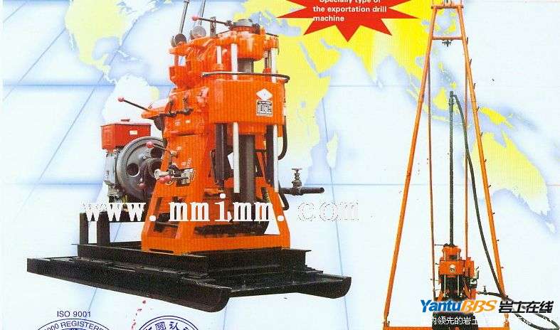

现在又一种类似于这种回转 钻机  但是比这种钻机还要小点  很方便搬运而且自带冲击钻进工具  那种钻机你应该可以考虑 r ]DiB:.
   再有就是虽然你钻机可以上去但是水源呢   见中风化岩还要往深打5米  就需要大量的水    相对岩来说用金刚石钻头快  伸缩取芯能保证岩心的完整度  要是想具备这些条件 那就要看你给的价位是否有人愿意去干
