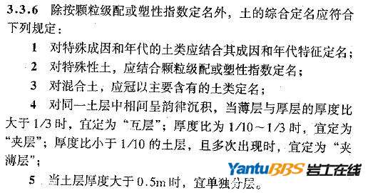

我是个新人   刚刚接触岩土方面的工作   想问问    如果岩芯打上来的时候,在同一地层当中   一层是砂子  一层是粉土   而且均匀分布   这种情况该怎样定名

规范沙砾、粉土分类表     查查吧!

在明确厚度的基础上,定为互层等,勘察规范

岩土勘察啊规范有条文,值得参考:

恩,同意3楼的,几乎定名为互层。我问一下楼主你在那干岩土工程的阿,你是哪的人啊。

可以定为互层吧

  应该是互层!!

均匀分布就是互层,看彼此的厚度定名
