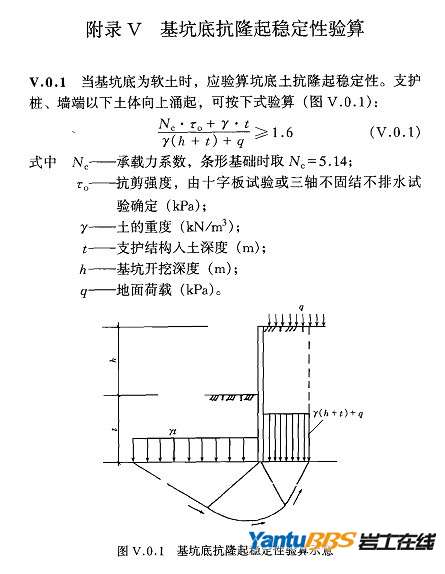

想问个基础的问题:基底抗隆起安全系数Ks是怎么定义的,又是如何确定的?

抗隆起计算至少有太沙基和普朗德尔的计算公式。具体去查下相关书籍、规范。

见地基基础设计规范附录,截图如下
