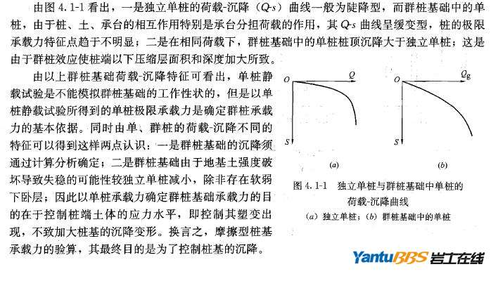

1、在相同荷载下,群桩基础中的单桩桩顶沉降大于独立单桩的,这是由于群桩效应使桩端以下压缩层面积和深度加大所致。 +`15le`R
2、对于粘性土中的群桩,其桩侧阻力在常规桩距(3d~4d) 条件下受桩-桩相互作用影响而降低。对于非密实的摩擦性土(土的FAI值较大,教聚力C 值较低,如砂土、粉土) ,其桩侧阻力在常规桩距(3d-- 4d) 条件下,受桩-桩相互作用影响不出现降低或出现沉降硬化而导致侧阻力增强。发挥极限侧力所对应的沉降因群桩效应均相应加大。 Nboaf
离线mousevcat
134
5778
755
只看该作者 4楼 发表于: 2011-01-05
以上及以下均摘自《建筑桩基技术规范应用手册》刘金砺等编
