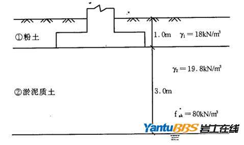

      在于海峰老师出的《2008全国注册岩土工程师专业考试模拟训练题集(第三版)》关于“换填垫层法”一节中,给了3个例题和3个案例模拟题,对“垫层底面处自重应力”和“垫层底面处附加应力”以及对“地基承载力特征值的修订时重度的取值”等的求法自身存在矛盾。现对此编辑如下,本问题我也搞不懂,请各位土友赐教。
    于老师给的第一个例题如下:

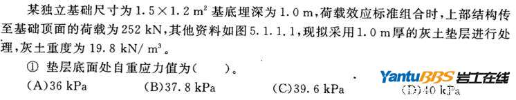

一、对垫层底面处自重应力给的解为:
二、对垫层底面处附加应力给的解为:

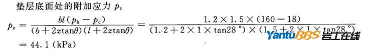

sawyer

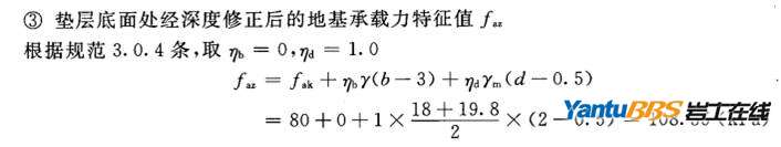

三、对地基承载力的修正:
此题有三点疑问:
1、    求垫层底面处自重应力时,重度的取值问题,于老师给的第一个例题中是分开取的,而给的第二、第三个问题却没有分开取。

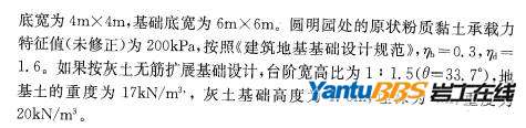

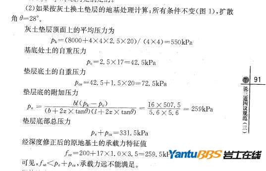

针对此问题我查阅了李广信老爷子写的《岩坛漫话》一书(第二版)P91,李老也是分开取值的,现编辑如下:
注:此处李老也没考虑“由于换填垫层材料的重度大于地基土的重度而引起的垫层底面处的附件应力”。在地基承载力修正时重度取的17kN/m3,而不是取加权平均重度。
2、对垫层底面处附加应力的计算问题
   按照《建筑地基处理技术规范》(JGJ79-2002)的4.2.4条规定,换填材料的重度大于天然土层的重度,应考虑“由于换填垫层材料的重度大于地基土的重度而引起的垫层底面处的附件应力”。而于老师所给的第一个例题及李老的《岩坛漫话》一书(第二版)P91都没有考虑此问题。

对地基承载力深度修正时,按《建筑地基基础设计规范GB50007-2002》,重度应去加权平均重度,于老师的第一例题是按加权平均重度取,而第二、第三例题及李老给的例题都没有取加权平均重度。

1.所谓垫层底面处的自重应力是地面下2m处的自重应力值,算这个值就是为了下一步验算下卧层的承载力条件做准备的,实际上应该天然土层在该位置的自重应力;
2.作用于垫层顶面的附加应力为基底总应力减去基底自重应力,也就是160-18;
3.这里出现的土体加权重度实际上是承载力深度矫正时出现的,应该参见《地基基础规范》
ps,你回楼上的回复中提到地基处理规范的4.2.4条应该是4.2.1条吧。
个人认为不要纠缠于所谓的加权平均几个字,地基基础规范在进行深度修正时计算基底上浮土重量时有了这一概念。
