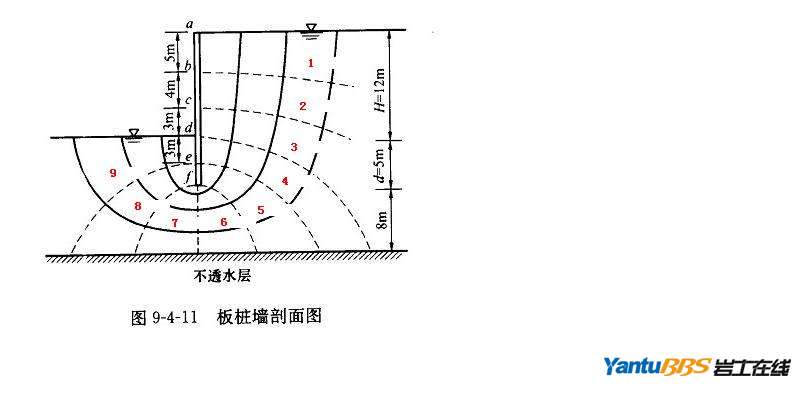

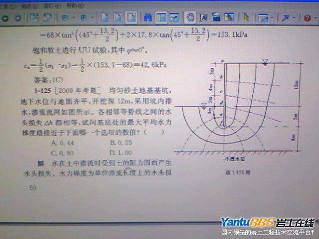

请教2009年这题怎么解呀
离线wdjingping
661
4747
516
只看该作者 1楼 发表于: 2011-03-20
答案是1.0
我认为是0.55

我是按m=10算的
△h=12/(10-1)=12/9
i=△h/3=12/27=0.44

只看该作者 3楼 发表于: 2011-03-20
此题已经讨论过多次,2楼正解

只看该作者 4楼 发表于: 2011-03-20
查了几本书等势线应该是9条呀

只看该作者 7楼 发表于: 2011-04-20
回 楼主(wdjingping) 的帖子
《工程地质手册》P1025的简化做法:
J=H/(H+2d)=12/(12+2*5)=0.545
按渗流路径分析:
没经过一个等势线,水头减小 delta  h
总共减小了9个
delta h=12/9=1.33
离基坑底面最近的等势线,到基坑的最小距离为3米(ed)
水力梯度=1.33/3=0.443
[ 此帖被hunanlxf在2011-04-20 16:53重新编辑 ]

只看该作者 9楼 发表于: 2011-06-08
这道题很让人困惑!其他等势线都用虚线表示,板桩下(f点以下)那根线是实线,让人以为不是等势线。因此让人以为只经过了8条等势线。算出来的结果为0.5
